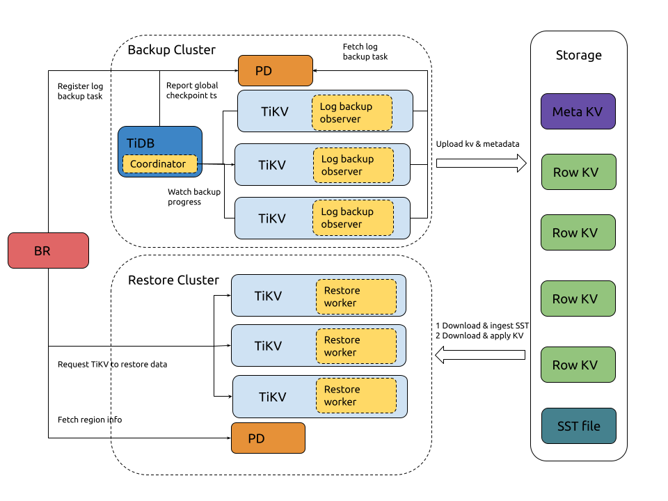

架构设计
日志备份和 PITR 的架构如下:
BR log backup and PITR architecture

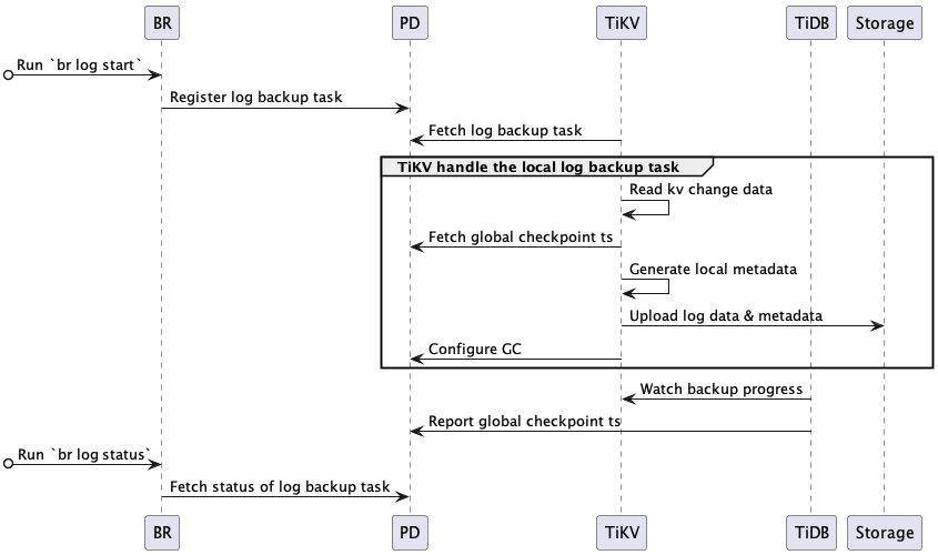

日志备份
日志备份的流程如下:
系统组件和关键概念:
  • local metadata:表示单 TiKV 节点备份下来的数据元信息,主要包括:local checkpoint ts、global checkpoint ts、备份文件信息。
  • local checkpoint ts (in local metadata):表示这个 TiKV 中所有小于 local checkpoint ts 的日志数据已经备份到目标存储。
  • global checkpoint ts:表示所有 TiKV 中小于 global checkpoint ts 的日志数据已经备份到目标存储。它由运行在 TiDB 中的 Coordinator 模块收集所有 TiKV 的 local checkpoint ts 计算所得,然后上报给 PD。
  • TiDB Coordinator 组件:TiDB 集群的某个节点会被选举为 Coordinator,负责收集和计算整个日志备份任务的进度 (global checkpoint ts)。该组件设计上无状态,在其故障后可以从存活的 TiDB 节点中重新选出一个节点作为 Coordinator。
  • TiKV log observer 组件:运行在 TiDB 集群的每个 TiKV 节点,负责从 TiKV 读取和备份日志数据。TiKV 节点故障的话,该节点负责备份数据范围,在 Region Leader 重新选举后,会被其他 TiKV 节点负责,这些节点会从 global checkpoint ts 重新备份故障范围的数据。
完整的备份交互流程描述如下:
  1. BR 接收备份命令 br log start。
    • 解析获取日志备份任务的 checkpoint ts(日志备份起始位置)、备份存储地址。
    • Register log backup task:在 PD 注册日志备份任务 (log backup task)。
  2. TiKV 监控日志备份任务的创建与更新。
    • Fetch log backup task:每个 TiKV 节点的 log backup observer 监听 PD 中日志备份任务的创建与更新,然后备份该节点上在备份范围内的数据。
  3. TiKV log backup observer 持续地备份 KV 变更日志。
    • Read kv change data:读取 kv 数据变更,然后保存到自定义格式的备份文件中。
    • Fetch global checkpoint ts:定期从 PD 查询 global checkpoint ts。
    • Generate local metadata:定期生成 local metadata(包含 local checkpoint ts、global checkpoint ts、备份文件信息)。
    • Upload log data & metadata:定期将日志备份数据和 local metadata 上传到备份存储中。
    • Configure GC:请求 PD 阻止未备份的数据(大于 local checkpoint ts)被 TiDB GC 机制回收掉。
  4. TiDB Coordinator 监控日志备份进度。
    • Watch backup progress:轮询所有 TiKV 节点,获取各个 Region 的备份进度 (Region checkpoint ts)。
    • Report global checkpoint ts:根据各个 Region checkpoint ts,计算整个日志备份任务的进度 (global checkpoint ts),然后上报给 PD。
  5. PD 持久化日志备份任务状态。可以通过 br log status 查询。

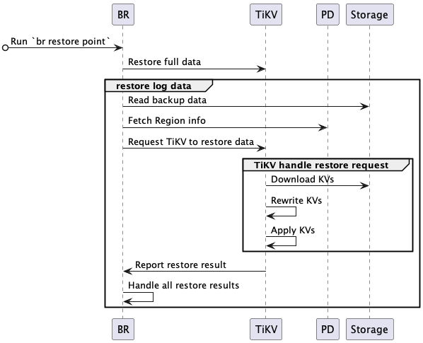

PITR
PITR 的流程如下:
完整的 PITR 交互流程描述如下:
  1. BR 接收恢复命令 br restore point。
    • 解析获取全量备份数据地址、日志备份数据地址、恢复到的时间点。
    • 查询备份数据中恢复数据对象(database 或 table),并检查要恢复的表是否存在并符合要求。
  2. BR 恢复全量备份。
  3. BR 恢复日志备份。
    • Read backup data:读取日志备份数据,计算需要恢复的日志备份数据。
    • Fetch Region info:访问 PD,获取所有 Region 和 KV range 的对应关系。
    • Request TiKV to restore data:创建日志恢复请求,发送到对应的 TiKV,日志恢复请求包含要恢复的日志备份数据信息。
  4. TiKV 接受 BR 的恢复请求,初始化 log restore worker。
    • log restore worker 获取需要恢复的日志备份数据。
  5. TiKV 恢复日志备份数据。
    • Download KVs:log restore worker 根据日志恢复请求中要恢复的备份数据,从备份存储中下载相应的备份数据到本地。
    • Rewrite KVs:log restore worker 根据恢复集群表的 table ID 对备份数据的 kv 进行重写 —— 将原有的 kv 编码中的 table ID 替换为新创建的 table ID。对 index ID,log restore worker 也进行相同的处理。
    • Apply KVs:log restore worker 将处理好的 kv 通过 raft 接口写入 store (RocksDB) 中。
    • Report restore result:log restore worker 返回恢复结果给 BR。
  6. BR 从各个 TiKV 获取恢复结果。
    • 如果局部数据恢复因为 RegionNotFound 或 EpochNotMatch 等原因失败,比如 TiKV 节点故障,BR 重试恢复这些数据。
    • 如果存在备份数据不可重试的恢复失败,则恢复任务失败。
    • 全部备份数据都恢复成功后,则恢复任务成功。
