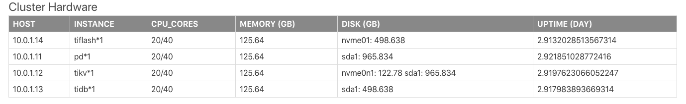

Cluster Hardware
Cluster Hardware 表显示集群中各服务器的硬件信息,包括 CPU、Memory、磁盘等信息。
Cluster Hardware 报表
上表中各个字段含义如下:
  • HOST:服务器的 IP 地址。
  • INSTANCE:该服务器部署的实例数量,如 pd * 1 代表这台服务器部署了 1 个 PD 实例。如 tidb * 2 pd * 1 表示这台服务器部署了 2 个 TiDB 实例和 1 个 PD 实例。
  • CPU_CORES:表示服务器 CPU 的核心数,物理核心/逻辑核心。
  • MEMORY:表示服务器的内存大小,单位是 GB。
  • DISK:表示服务器磁盘大小,单位是 GB。
  • UPTIME:服务器的启动时间,单位是 DAY。

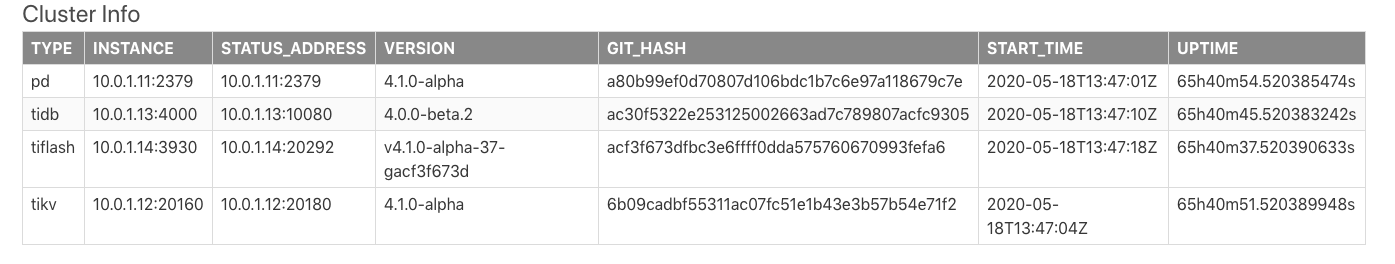

Cluster Info
Cluster Info 为集群拓扑信息。表中信息来自 TiDB 的 information_schema.cluster_info 系统表。
Cluster Info 报表
上表中各个字段含义如下:
  • TYPE:节点类型。
  • INSTANCE:实例地址,为 IP:PORT 格式的字符串。
  • STATUS_ADDRESS:HTTP API 的服务地址。
  • VERSION:对应节点的语义版本号。
  • GIT_HASH:编译节点版本时的 Git Commit Hash,用于识别两个节点是否是绝对一致的版本。
  • START_TIME:对应节点的启动时间。
  • UPTIME:对应节点已经运行的时间。

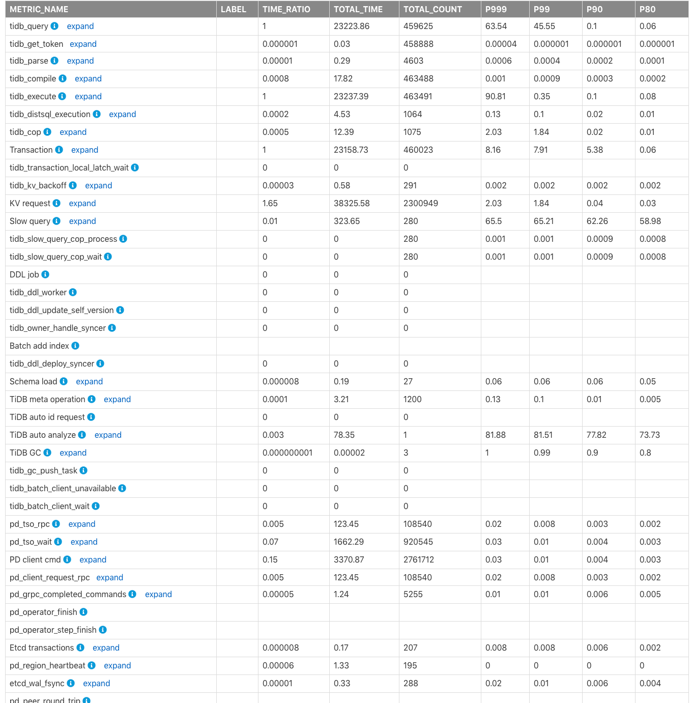

Time Consumed by Each Component
Time Consumed by Each Component 显示包括集群中 TiDB、PD、TiKV 各个模块的监控耗时以及各项耗时的占比。默认时间单位是秒。用户可以用该表快速定位哪些模块的耗时较多。
Total Time Consume 报表
上表各列的字段含义如下:
  • METRIC_NAME:监控项的名称。
  • Label:监控的 label 信息,点击 expand 后可以查看该项监控更加详细的各项 label 的监控信息。
  • TIME_RATIO:该项为 TIME_RATIO1 的监控行总时间与监控消耗的总时间的比例。如 kv_request 的总耗时占 tidb_query 总耗时的 1.65 = 38325.58/23223.86。因为 KV 请求会并行执行,所以所有 KV 请求的总时间有可能超过总查询 (tidb_query) 的执行时间。
  • TOTAL_TIME:该项监控的总耗时。
  • TOTAL_COUNT:该项监控执行的总次数。
  • P999:该项监控的 P999 最大时间。
  • P99:该项监控的 P99 最大时间。
  • P90:该项监控的 P90 最大时间。
  • P80:该项监控的 P80 最大时间。

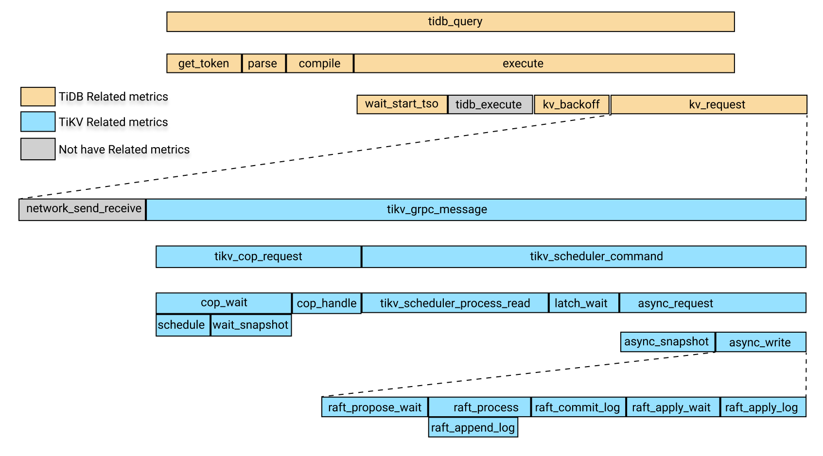

以上监控中相关模块的耗时关系如下所示:
各个模块耗时关系图
上图中,黄色部分是 TiDB 相关的监控,蓝色部分是 TiKV 相关的监控,灰色部分暂时没有具体对应的监控项。
上图中,tidb_query 的耗时包括以下部分的耗时:
  • get_token
  • parse
  • compile
  • execute
其中 execute 的耗时包括以下部分:
  • wait_start_tso
  • TiDB 层的执行时间,目前暂无监控
  • KV 请求的时间
  • tidb_kv_backoff 的时间,这是 KV 请求失败后进行 backoff 的时间
其中,KV 请求时间包含以下部分:
  • 请求的网络发送以及接收耗时,目前该项暂无监控,可以大致用 KV 请求时间减去 tikv_grpc_message 的时间
  • tikv_grpc_message 的耗时
其中,tikv_grpc_message 耗时包含以下部分:
  • Coprocessor request 耗时,指用于处理 COP 类型的请求,该耗时包括以下部分:
    • tikv_cop_wait,请求排队等待的耗时
    • Coprocessor handling request,处理 COP 请求的耗时
  • tikv_scheduler_command 耗时,该耗时包含以下部分:
    • tikv_scheduler_processing_read,处理读请求的耗时
    • tikv_storage_async_request 中获取 snapshot 的耗时(snapshot 是该项监控的 label)
    • 处理写请求的耗时,该耗时包括以下部分:
      • tikv_scheduler_latch_wait,等待 latch 的耗时
      • tikv_storage_async_request 中 write 的耗时(write 是该监控的 label)
其中,tikv_storage_async_request 中的 write 耗时是指 raft kv 写入的耗时,包括以下部分:
  • tikv_raft_propose_wait
  • tikv_raft_process,该耗时主要时间包括:
    • tikv_raft_append_log
    • tikv_raft_commit_log
    • tikv_raft_apply_wait
    • tikv_raft_apply_log
用户可以根据上述耗时之间的关系,利用 TOTAL_TIME 以及 P999,P99 的时间大致定位哪些模块耗时比较长,然后再看相关的监控。

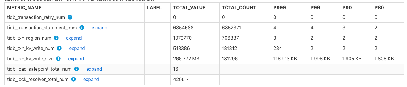

TiDB Transaction
TiDB Transaction 表显示 TiDB 事务相关的监控。
Transaction 报表
  • TOTAL_VALUE:该项监控在报告时间段内所有值的和 (SUM)。
  • TOTAL_COUNT:该项监控出现的总次数。
  • P999: 该项监控的 P999 最大值。
  • P99: 该项监控的 P99 最大值。
  • P90: 该项监控的 P90 最大值。
  • P80: 该项监控的 P80 最大值。
示例:
上表中,在报告时间范围的 tidb_txn_kv_write_size 表示一共约有 181296 次事务的 KV 写入,总 kV 写入大小是 266.772 MB,其中单次事务的 KV 写入的 P999、P99、P90、P80 的最大值分别为 116.913 KB、1.996 KB、1.905 KB、1.805 KB。

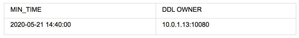

DDL Owner
TiDB DDL Owner 报表
上表表示从 2020-05-21 14:40:00 开始,集群的 DDL owner 在 10.0.1.13:10080 节点。如果 owner 发生变更,上表会有多行数据,其中 MinTime 列表示已知对应 Owner 的最小时间。

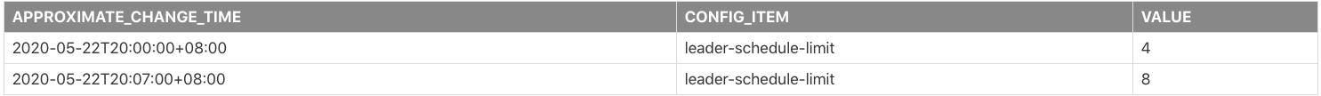

示例:
Scheduler Config Change History 报表
上面报表显示,leader-schedule-limit 配置参数在报告时间范围内有被修改过:
  • 2020-05-22T20:00:00+08:00,即报告的开始时间 leader-schedule-limit 的配置值为 4,这里并不是指该配置被修改了,只是说明在报告时间范围的开始时间其配置值是 4
  • 2020-05-22T20:07:00+08:00leader-schedule-limit 的配置值为 8,说明在 2020-05-22T20:07:00+08:00 左右,该配置的值被修改了。

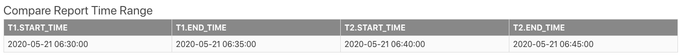

生成两个时间段的对比报告,其内容和单个时间段的报告是一样的,只是加入了对比列显示两个时间段的差别。下面主要介绍对比报告中的一些特有表以及如何查看对比报表。
首先在基本信息中的 Compare Report Time Range 报表会显示出对比的两个时间段:
其中 t1 是正常时间段,或者叫参考时间段,t2 是异常时间段。

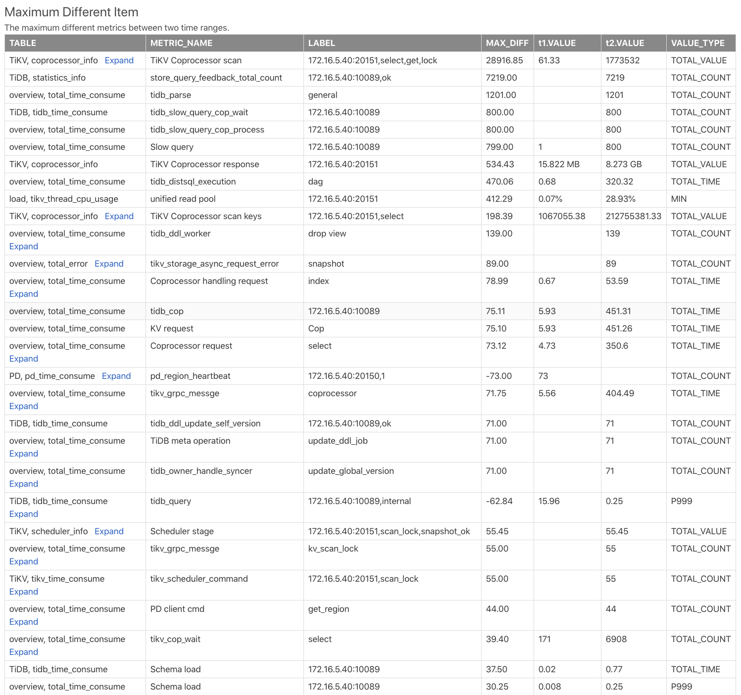

Maximum Different Item 报表介绍
Maximum Different Item 的报表是对比两个时间段的监控项后,按照监控项的差异大小排序,通过这个表可以很快发现两个时间段哪些监控的差异最大。示例如下:
  • Table:表示这个监控项来自于对比报告中报表,如 TiKV, coprocessor_info 表示是 TiKV 组件下的 coprocessor_info 报表。
  • METRIC_NAME:监控项名,点击 expand 可以查看该监控的不同 label 的差异对比。
  • LABEL:监控项对应的 label。比如 TiKV Coprocessor scan 监控项有两个 label,分别是 instance、req、tag、sql_type,分别表示为 TiKV 地址、请求类型、操作类型和操作的 column family。
  • MAX_DIFF:差异大小,取值为 t1.VALUEt2.VALUEDIFF_RATIO 计算。
可以从上表中发现,t2 时间段比 t1 时间段多出了大量的 Coprocessor 请求,TiDB 的解析 SQL (parse) 时间也多了很多。
