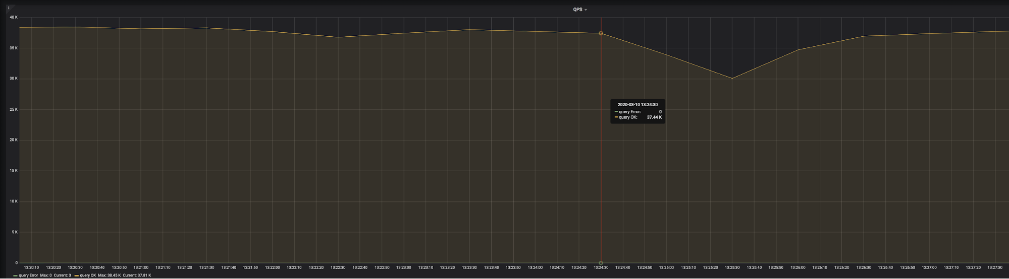

QPS 图
上图是 go-ycsb 压测的监控。可以发现,在 2020-03-10 13:24:30 时,QPS 突然开始下降,3 分钟后,QPS 开始恢复正常。
生成以下两个时间范围的对比报告:
  • t1: 2020-03-10 13:21:00 - 2020-03-10 13:23:00,正常时间段,又叫参考时间段。
  • t2: 2020-03-10 13:24:30 - 2020-03-10 13:27:30,QPS 开始下降的异常时间段。

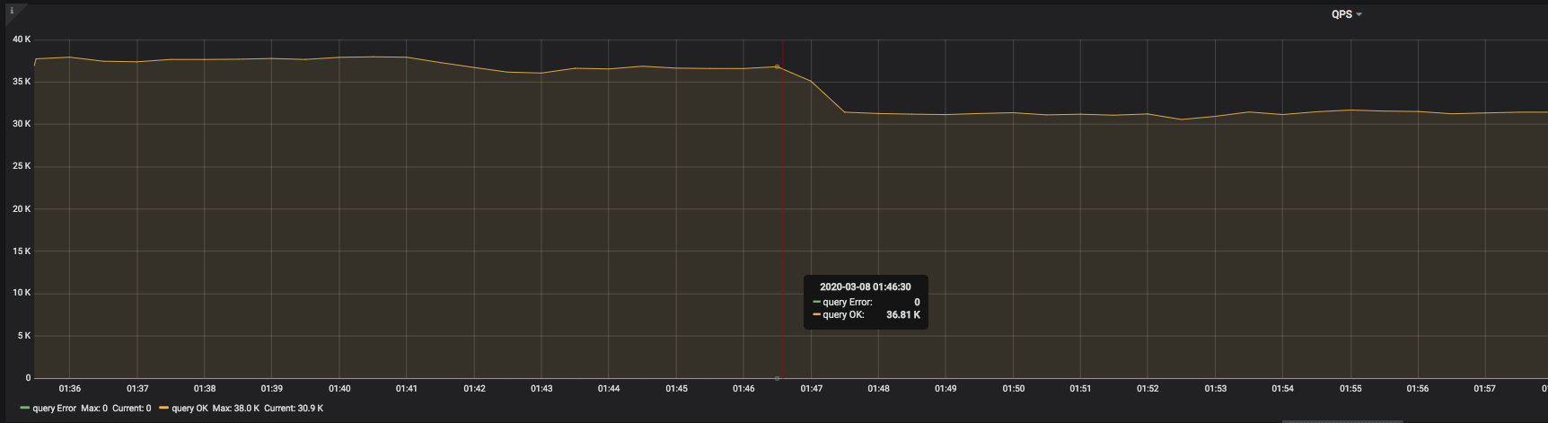

QPS 图
上图中,也是在跑 go-ycsb 的压测。可以发现,在 2020-03-08 01:46:30 时,QPS 突然开始下降,并且一直没有恢复。
生成以下两个时间范围的对比报告:
  • t1: 2020-03-08 01:36:00 - 2020-03-08 01:41:00,正常时间段,又叫参考时间段。
  • t2: 2020-03-08 01:46:30 - 2020-03-08 01:51:30,QPS 开始下降的异常时间段。

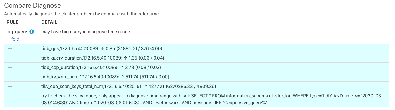

生成报告后看 Compare Diagnose 报表的内容如下:
对比诊断结果
上面诊断结果的最后一行显示可能有慢查询,并提示用 SQL 查询 TiDB 日志中的 expensive query。在 TiDB 中执行结果如下:
> SELECT * FROM information_schema.cluster_log WHERE type='tidb' AND time >= '2020-03-08 01:46:30' AND time < '2020-03-08 01:51:30' AND level = 'warn' AND message LIKE '%expensive_query%'\G
TIME     | 2020/03/08 01:47:35.846
TYPE     | tidb
INSTANCE | 172.16.5.40:4009
LEVEL    | WARN
MESSAGE  | [expensivequery.go:167] [expensive_query] [cost_time=60.085949605s] [process_time=2.52s] [wait_time=2.52s] [request_count=9] [total_keys=996009] [process_keys=996000] [num_cop_tasks=9] [process_avg_time=0.28s] [process_p90_time=0.344s] [process_max_time=0.344s] [process_max_addr=172.16.5.40:20150] [wait_avg_time=0.000777777s] [wait_p90_time=0.003s] [wait_max_time=0.003s] [wait_max_addr=172.16.5.40:20150] [stats=t_wide:pseudo] [conn_id=19717] [user=root] [database=test] [table_ids="[80,80]"] [txn_start_ts=415132076148785201] [mem_max="23583169 Bytes (22.490662574768066 MB)"] [sql="select count(*) from t_wide as t1 join t_wide as t2 where t1.c0>t2.c1 and t1.c2>0"]
以上查询结果显示,在 172.16.5.40:4009 这台 TiDB 上,2020/03/08 01:47:35.846 有一个已经执行了 60s 但还没有执行完的 expensive_query。

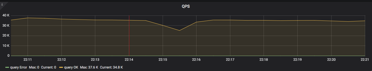

QPS 图
上图中,也是在跑 go-ycsb 的压测,可以发现,在 2020-05-22 22:14:00 时,QPS 突然开始下降,大概在持续 3 分钟后恢复。
生成以下 2 个时间范围的对比报告:
  • t1: 2020-05-22 22:11:00 - 2020-05-22 22:14:00,正常时间段。
  • t2: 2020-05-22 22:14:00 - 2020-05-22 22:17:00,QPS 开始下降的异常时间段。

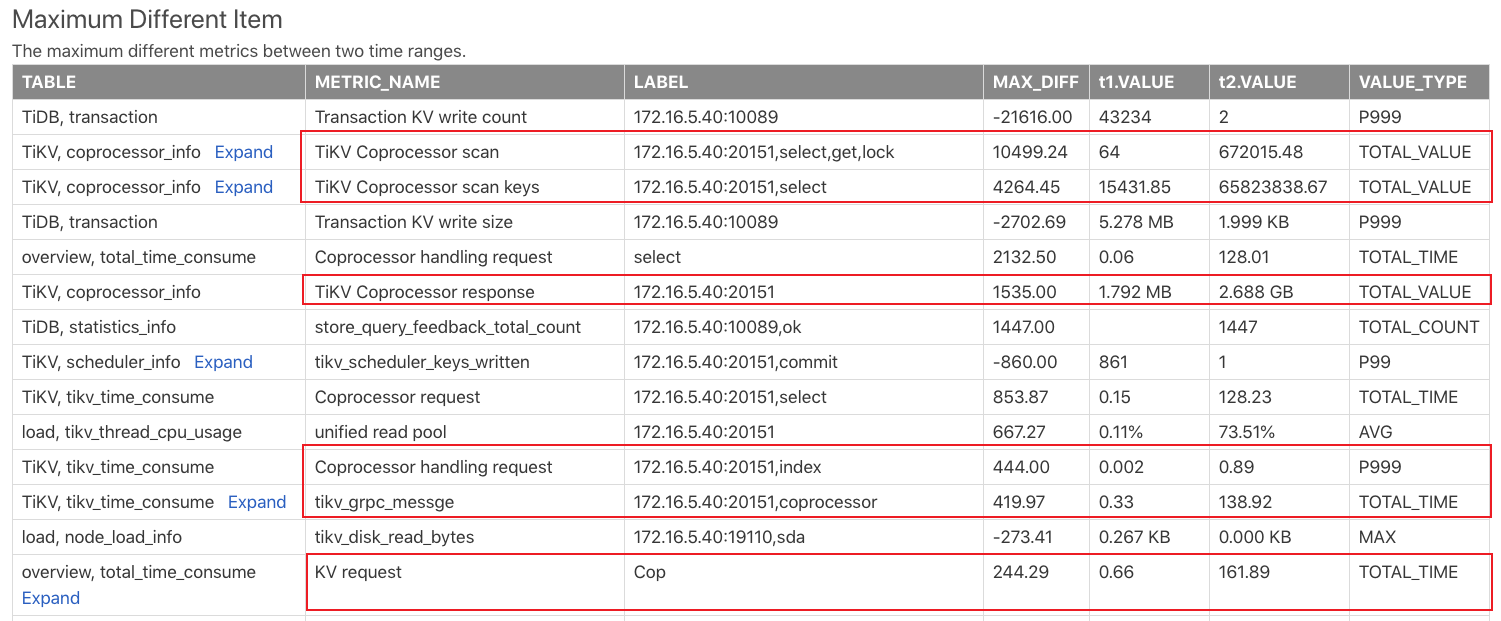

生成对比报告后,查看 Max diff item 报表,该报表对比两个时间段的监控项后,按照监控项的差异大小排序,这个表的结果如下:
对比结果
从上面结果可以看出 t2 时间段新增了很多 Coprocessor 请求,可以猜测可能是 t2 时间段出现了一些大查询,或者是查询较多的负载。
实际上,在 t1 - t2 整个时间段内都在进行 go-ycsb 的压测,然后在 t2 时间段跑了 20 个 tpch 的查询,所以是因为 tpch 大查询导致了出现很多的 cop 请求。
