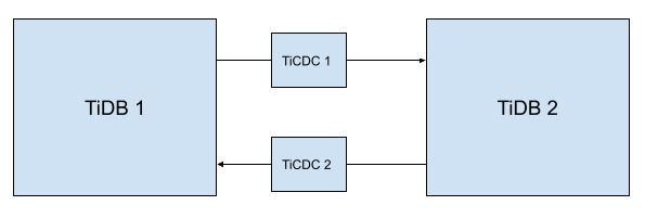

在这两个 TiDB 集群之间部署两套 TiCDC 集群,集群的拓扑如下图所示,图中箭头所指的方向即为该 TiCDC 集群同步数据的流向。
